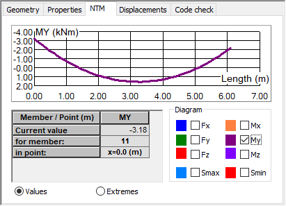

Cliquez sur l'onglet NTM dans la boîte de dialogue Propriétés des barres pour obtenir l'affichage suivant :
La partie supérieure de la boîte de dialogue contient un diagramme de grandeurs. Le champ peut afficher un diagramme pour une seule grandeur. Les diagrammes de grandeurs suivants sont disponibles : Efforts FX, FY et FZ, Moments MX, MY et MZ, et Contraintes Smax et Smin. Si vous changez le cas de charge, le diagramme est redessiné.
Le tableau peut afficher les valeurs de la grandeur sélectionnée, ou bien les valeurs extrêmes.
Si vous sélectionnez l'option Valeurs, le logiciel Robot affiche les valeurs de la grandeur sélectionnée au point indiqué, dont les coordonnées sont sur la barre.
Si le pointeur de la souris est mis dans le tableau sur le champ dans le point et, ensuite, déplacé vers le diagramme de la grandeur sélectionnée se trouvant dans la partie supérieure de la boîte de dialogue, le logiciel affiche une ligne verticale permettant de définir les valeurs des coordonnées pour lesquelles les valeurs seront présentées.
Si vous cliquez dans le champ Pour la barre et déplacez la souris dans la fenêtre graphique, puis vous sélectionnez une autre barre avec la souris, le contenu de la boîte de dialogue Propriétés de la barre est mis à jour en fonction de la sélection actuelle.
Si l'option Extrêmes est activée, le tableau affiche les valeurs maximales de la grandeur sélectionnée, ainsi que la position du point pour lequel la valeur maximale a été atteinte.
