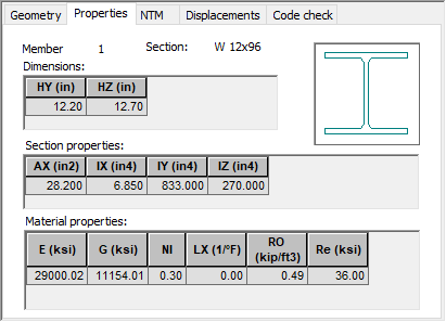

Cliquez sur l'onglet Propriétés dans la boîte de dialogue Propriétés des barres pour afficher la boîte de dialogue suivante :
L'onglet Propriétés présente les données suivantes (vous ne pouvez pas modifier ces grandeurs) :
Dans le cas des sections variables, le texte moyen est affiché ; les dimensions et les propriétés sectionnelles sont présentées pour la mi-longueur de la barre.
