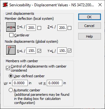

Cette option permet de définir des paramètres réglementaires supplémentaires définissant les valeurs de déplacements (déplacements limites). Elle est activée après la sélection du bouton Service disponible dans la boîte de dialogue Définition des barres - paramètres.
Il est possible de définir des déplacements limites (flèches des barres dans les directions X et Y, déplacements des nœuds dans les directions X et Y) et de décider, en outre, lors de la détermination des flèches limites d'une barre, si cette dernière est une console. Les options disponibles dans la partie inférieure de la boîte de dialogue permettent de définir les paramètres d'une barre avec contre-flèche :
