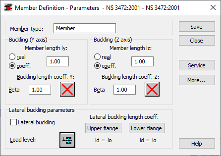

Cette option permet de déterminer les paramètres réglementaires d’un type de barre. Elle est disponible après la sélection de l'option Nouveau Type de barre dans la boîte de dialogue Type de barre ou la sélection du bouton Paramètres dans la boîte de dialogue Définition.
Le nom d’un type de barre sélectionné est spécifié dans le champ Type de barre (n’importe quel nom de type de barre peut être saisi dans ce champ). Les champs Flambement (axe Y) ou (axe Z) servent à déterminer la longueur d’une barre pour le plan approprié. Vous pouvez le faire de deux façons :
Pour définir simultanément plusieurs barres de différentes longueurs réelles et, par exemple, dont les appuis sont espacés uniformément, la seconde méthode mentionnée est très utile. Si vous voulez enregistrer les paramètres saisis en tant que catégorie, il faut définir la longueur de cette manière. Saisir la valeur 1.0 garantit que la longueur réelle sera adoptée pour chaque barre définie comme Ly qui utilise cette catégorie.
Dans le champ Coeff. de longueur de flamb., les coefficients de longueur de flambement de la barre dans les deux directions. Le logiciel propose automatiquement la longueur réelle de la barre (ou, éventuellement, la longueur totale des barres composantes).
Le coefficient de longueur de flambement dépend des conditions d’appui des noeuds aux extrémités de la barre situés dans le plan du flambement. La longueur de flambement de la barre peut également être définie dans la boîte de dialogue Conditions de flambement, qui s’ouvre lorsque vous cliquez sur l’icône représentant le type du modèle de flambement de la barre sélectionné. Elle propose les conditions d’appui typiques, après la sélection d’un des modèles, la valeur du coefficient sera calculée ou prise de façon automatique.
Les icônes dans la boîte de dialogue sont divisées en deux groupes : le premier contient des méthodes typiques (réglementaires) d’appui de barres et les valeurs correspondantes de coefficient de flambement, alors que l’autre comprend des icônes d’options utilisées pour calculer le coefficient de flambement pour les poteaux et les portiques à plusieurs étages.
Le flambement est toujours pris en compte quand la barre est sollicitée par un effort de compression, même si celui-ci est relativement faible par comparaison avec d'autres efforts internes. Le programme ne peut pas effectuer une analyse par lui-même pour déterminer si l'impact du flambement peut être ignoré ou non. Si l’utilisateur souhaite éliminer des calculs l’impact du flambement, la dernière icône doit être sélectionnée. Si cette option est sélectionnée, le flambement ne sera alors pas pris en compte lors des calculs.
Le champ de Paramètres de déversement vous permet de sélectionner les options utilisées lors de la vérification du déversement de la barre : niveau de chargement et coefficient de longueur de flambement pour les ailes supérieure et inférieure. En appuyant sur l'icône appropriée, vous ouvrez la boîte de dialogue de définition des paramètres appropriés.
L’option Niveau de chargement est utilisée pour définir le schéma de charge d’une poutre analysée.
Les calculs de déversement nécessitent que l’utilisateur fournisse pour la barre la distance entre les sections protégées contre les torsions : c’est la longueur de déversement.
Vu que l’aile inférieure et l’aile supérieure peuvent être montées séparément et que dans les cas de charge différents les contraintes de compression peuvent apparaître dans l’aile supérieure ou dans l’aile inférieure, on distingue deux longueurs de déversement. On définit le coefficient multiplicateur de la longueur de base de la barre pour obtenir la longueur de déversement. Comme longueur de base, on prend la longueur Iz.
Remarque : L'explication des symboles de la boîte de dialogue ci-dessus se trouve dans la boîte de dialogue Résultats (onglet Résultats détaillés). Cette boîte de dialogue reprend l'ensemble des paramètres retenus pour les calculs des barres acier et des grandeurs obtenues après les calculs des barres.
Cliquer sur le bouton Plus ouvre une boîte de dialogue supplémentaire de définition des paramètres du type de barre restants fournis dans la norme par exemple : coefficients de moment équivalent, paramètres de section, etc.
Appuyez sur le bouton Service pour ouvrir une boîte de dialogue de définition des paramètres de type de barres (déplacements des limites, contre-flèche).
Cliquer sur le bouton Enregistrer ajoute le type de barre du nom défini et les paramètres à la liste des types de barres acier précédemment définis.
