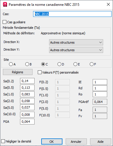

Méthode approximative
La période fondamentale (Ta) dépend du type de structure et de sa hauteur effective (hn). Elle est calculée conformément au point 4.1.8.11.3.

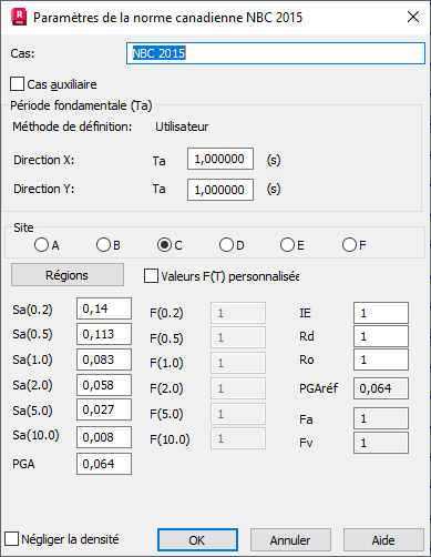

Méthode définie par l'utilisateur
Aucune restriction appliquée aux valeurs définies par l'utilisateur.

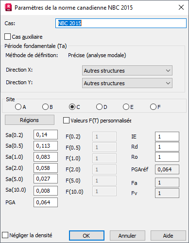

Méthode précise
Si la méthode précise est utilisée, la période fondamentale (Ta) doit suivre les résultats de l'analyse modale, mais également être conforme aux limites fournies dans la norme de conception au point 4.1.8.11.3.(d). Les limites de la période fondamentale (Ta) dépendent du type de structure et des résultats obtenus avec les formules approximatives.
