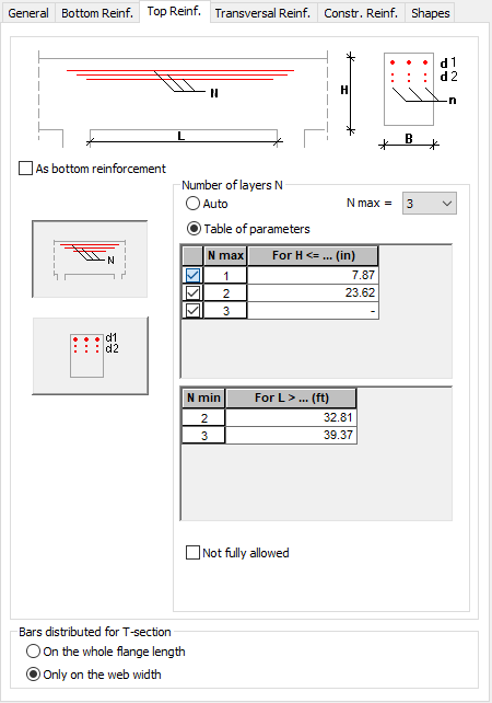

Après sélection de l’onglet Aciers supérieurs et activation de la commande Disposition d'armature, la fenêtre de dialogue ci-dessous s'affiche.
Les options accessibles dans cet onglet sont presque les mêmes que celles de l’onglet Aciers inférieurs. La seule différence est qu’il n y a pas d’ancrages, par contre, une option supplémentaire permettant de définir le diamètre des aciers est disponible. L’option Diamètre de l'armature inférieure permet de définir les diamètres des aciers supérieurs en fonction des diamètres des armatures inférieures. Il est ainsi couplé aux options Diamètre n°. 1 et Diamètre n° 2. Ces options sont mutuellement exclusives.
En outre, vous pouvez définir la répartition de l'armature pour les sections transversales en forme de T (sur la largeur de la semelle ou sur la largeur utile).
