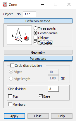

Ouvrez la boîte de dialogue Cône à l'aide de l'une des deux méthodes suivantes :
La boîte de dialogue Cône est divisée en quatre parties :
Quand la boîte de dialogue Cône est affichée sous sa forme maximale, après un clic sur un des boutons Méthode de définition, Géométrie et Paramètres, la partie correspondante de la boîte de dialogue est réduite au bouton même (par exemple, après un clic sur le bouton Géométrie, la partie de la boîte de dialogue regroupant les champs de définition des coordonnées des points du cône est réduite au bouton Géométrie). Le but de ce comportement est de n’afficher que les options dont vous avez besoin actuellement. Quand la boîte de dialogue est affichée sous la forme la plus réduite, un clic sur un des boutons en question rétablit la partie correspondante de la boîte de dialogue.
La définition d'un cône se fait en deux étapes :

Dans la partie Géométrie de la boîte de dialogue, vous trouverez les champs d’édition dans lesquels il faut indiquer les coordonnées des points correspondants du cône. La signification de ces points dépend du type de cône et de la méthode choisie pour la création du cercle (base du cône). Lorsque vous définissez la base d'un cône en utilisant le centre et le rayon d'un cercle, les boutons permettant de choisir les plans s'affichent. Cliquez sur l'un d'entre eux pour sélectionner le plan dans lequel placer un cercle formant la base d'un cône ; le rayon du cercle est défini par une valeur numérique, et non les coordonnées d'un point sur le cercle.
Dans la partie Paramètres de la boîte de dialogue se trouve l’option Discrétisation du cercle. Si l’option Discrétisation est activée, le cercle étant la base du cône sera créé de façon analytique.
Si l'option Discrétisation du cercle est désactivée, le cercle à la base du cône est créé à l'aide de la méthode analytique.
