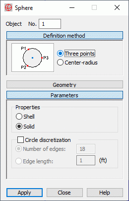

Ouvrez la boîte de dialogue Sphère, qui vous permet de définir les sphères dans Robot à l’aide de l’une des méthodes suivantes :
La boîte de dialogue comprend quatre sections :
Quand la boîte de dialogue Sphère est affichée sous sa forme maximale, après un clic sur un des boutons Méthode de définition, Géométrie et Paramètres, la partie correspondante de la boîte de dialogue est réduite de manière à n'afficher que les options dont vous avez besoin à un moment donné. Dans sa forme réduite, un clic sur un des boutons rétablit la partie correspondante de la boîte de dialogue.
La partie Méthode de définition regroupe les options permettant de définir la méthode de définition d'une sphère :
Dans la partie Géométrie de la boîte de dialogue, vous trouverez les champs dans lesquels il faut indiquer les coordonnées des points appropriés de la sphère. La signification de ces points dépend de la méthode choisie pour la création de la sphère.
Dans la partie Paramètres de la boîte de dialogue, les options suivantes sont disponibles (champ Propriétés) :
Dans le champ Discrétisation, vous pouvez définir le nombre de divisions de la sphère créée (excepté pour les objets Solid Modeler).
