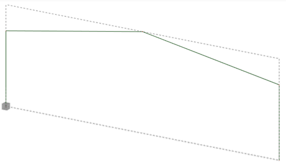

Arrière-plan du modèle Advance Steel
Pour afficher l’arrière-plan, sélectionnez l’option Create Advance Steel model as backgrounds dans la boîte de dialogue Integration with Autodesk Advance Steel, avant de transférer le modèle vers Robot. Vous pouvez ensuite suivre les différences de géométrie du modèle entre Advance Steel et Robot.

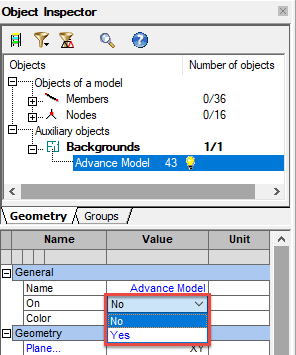

Si nécessaire, vous pouvez désactiver l’arrière-plan :
  1. Dans Robot, dans Object Inspector, développez Auxiliary objects et sélectionnez Backgrounds Advance Model.
  2. Dans le panneau inférieur d’Object Inspector, sous General, dans la ligne On, sélectionnez No.
