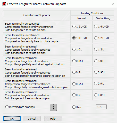

L’option sert à définir les distances entre les sections transversales protégées contre la torsion, c’est-à-dire la longueur de déversement, pour les poutres. Pour accéder à l’option :
La boîte de dialogue présente le tableau 15 disponible dans la norme IS 800.
La partie inférieure de la boîte de dialogue contient l’option Raidisseurs intermédiaires. Choisissez cette option et cliquez sur pour ouvrir la boîte de dialogue Raidisseurs internes.
