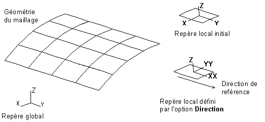

Les axes X et Y sont des axes locaux définis à l’aide de l’option Direction affichée dans l’onglet Détaillés. Cette option permet de définir la direction principale (axe x) du repère locale à utiliser. Les valeurs des résultats pour tous les éléments sont recalculés pour le repère réorienté de cette façon. Vous pouvez définir la direction par un vecteur quelconque définissant la direction principale pour le calcul des résultats pour les éléments surfaciques, le vecteur en question est ensuite projeté sur l’élément pour définir la direction x locale, ce qui définit finalement la position de l’axe local x. Le vecteur "principal" ne peut pas être normal à l’élément (c’est-à-dire parallèle à l’axe local z). Si l’utilisateur sélectionne une telle direction, la projection du vecteur sur l’élément donne un point et tous les résultats seront égaux à zéro.
Une situation typique a été représentée sur la figure ci-dessous : tous les éléments sont situés sur la surface d’un cylindre. Ces axes seront redéfinis lors de l'utilisation de la direction "principale" (direction de référence), qui est parallèle à l’axe global Y.
