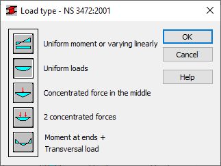

Cette option permet de définir les paramètres réglementaires appropriés de déversement selon le schéma statique d'une barre. Elle est disponible après la sélection de l'icône correspondante dans le champ Paramètres de déversement de la boîte de dialogue Définition des barres - paramètres.
Cette option permet de définir les paramètres réglementaires appropriés de déversement selon le schéma statique d'une barre. Selon les exigences de la norme, l'un des quatre schémas de poutres disponibles doit être appliqué.
