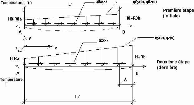

Prenons en considération un câble extensible à flèche peu importante (câble présentant un angle réduit la tangente à un point quelconque du câble et la droite reliant ses deux extrémités), et appliquons-lui une charge quelconque dans son plan. Supposons un élément infinitésimal dans ce câble, décrit à l'étape initiale (première phase d'assemblage) par la charge q0, la température T0 et la tension H0 ; la longueur de cet élément est égal à dso (Fig. 1a). Après l’application de la charge (deuxième, finale étape du câble) pour le chargement q, température T et tension H, la longueur du segment élémentaire du câble est égale à ds (fig.1b). Les deux étapes avec les charges dans les deux plans (xy et xz) sont représentées en Fig. 2.

Fig. 2
où :
A, B - nœud de câble d'origine et d'extrémité
EF - rigidité de la tension du câble (où : E - module de Young, F - surface de section transversale du câble)
a - coefficient de dilatation thermique
l - longueur initiale du câble (pour le câble non chargé)
D - changement de la distance entre les appuis
d - raccourcissement/allongement interne initial du câble (réglage)
DT - changement de température

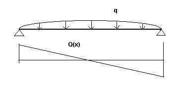

Q(x) - fonction du changement de l’effort tranchant similaire à une poutre appuyée librement (en fonction des indices respectivement dans la direction de l’axe y et z et pour l’étape initiale ou finale) - Voir Fig. 3a.
Fig. 3a

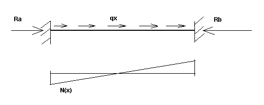

N(x) - fonction du changement de l’effort axial provoqué par une charge tangente pour une poutre encastrée des deux côtés (pour l’étape initiale et finale) - Voir Fig. 3b.
Figure 3b
