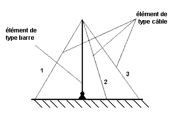

L'utilisateur définit souvent l'effort en traction d'un câble inférieur à la charge (p. ex. poids propre) qui s'exerce sur lui ; dans ce cas, on sait qu'il n'existe aucune solution physique pour ce modèle. Le problème similaire concerne, par exemple, le schéma statique présenté sur la figure ci-dessous.
Le schéma présenté peut constituer le modèle de la structure entière ou de la partie de la structure. Si, lors de la définition du câble, on affecte des valeurs quelconques aux forces de traction dans les câbles n° 1, 2 et 3, il est fort probable que les conditions d’équilibre pour la direction horizontale ne seront pas satisfaites (la somme de composantes horizontales des forces de tractions prise à partir des trois câbles devrait de zéro ou proche de zéro). Par conséquent, le processus de calcul de cette structure n'est pas convergent, ou des erreurs de calcul surviennent. Ces erreurs sont typiques de noeuds de structures présentant des déplacements ou des angles de rotation anormalement importants (pour remplir les conditions d'équilibre, les angles de rotation anormalement élevés sont définis dans la structure, ce qui entraîne fréquemment le dépassement du domaine des fonctions : acos, asin ou racine).
Pour cela, à l’étape initiale des calculs, il est plus juste de définir les câbles, non pas à l’aide de forces de traction, mais en indiquant la longueur du câble. Après avoir constaté quelles sont les valeurs des forces de traction, pour les valeurs du longueur du câble raisonnables vous pouvez associer les valeurs des forces de traction. N’oubliez pas que les conditions d’équilibre doivent être plus ou moins satisfaites dans les nœuds pour le schéma similaire à celui présenté ci-dessus.
