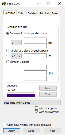

La boîte de dialogue Coupes sur solide permet de définir les cartographies des coupes sur solides.
Les résultats sont affichés sur la surface de coupe.
Cette boîte de dialogue se compose de cinq onglets :
Les cartographies sur les coupes peuvent être présentées en forme des valeurs moyennes entre les éléments.
Lissage (prise de la moyenne)
Les résultats pour les éléments finis surfaciques sont calculés pour les points de Gauss situés à l’intérieur de chaque élément. Les résultats calculés pour un nœud commun des éléments voisins peuvent différer légèrement pour chacun des éléments, par conséquent les isolignes peuvent être discontinues. Afin d’obtenir une cartographie "régulière" pour la grandeur sélectionnée, vous devez utiliser l’option Lissage. Cela entraîne la prise de la moyenne des valeurs dans le nœud à partir de toutes les valeurs obtenues dans les éléments aboutissants au nœud.
Le lissage peut être effectué en sélectionnant l’une des options suivantes.
D'autres options sont disponibles dans la partie inférieure de la boîte de dialogue :
Les axes X et Y sont des axes locaux définis à l’aide de l’option Direction affichée dans l’onglet Détaillés. Cette option permet de définir la direction principale (axe x) du repère local à utiliser. Les valeurs des résultats pour tous les éléments sont recalculés pour le repère réorienté de cette façon. Lorsque vous sélectionnez les résultats d'un EF surfacique, vous pouvez définir la direction par un vecteur quelconque définissant la direction principale. Le vecteur en question est ensuite projeté sur l’élément pour définir la direction x locale, ce qui définit finalement la position de l’axe local x. Le vecteur "principal" ne peut pas être normal à l’élément (c’est-à-dire parallèle à l’axe local z). Si l’utilisateur sélectionne cette direction, tous les résultats seront égaux à zéro.
