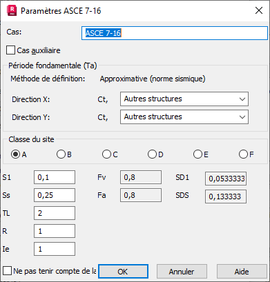

  6. Cliquez sur Paramètres de l'analyse sismique.
    La boîte de dialogue Paramètres s'ouvre.

Période fondamentale (Ta)
Le calcul de la période fondamentale (Ta) dépend de la méthode sélectionnée dans la boîte de dialogue Analyse sismique.
  • Méthode approximative
    La période fondamentale Ta est calculée selon l'équation 4.6 :
    Ta = Ct * hn x
    où :
    Ct : coefficient de période de construction en fonction du type de système antisismique utilisé (indiqué dans la norme)
    x : exposant de formule de période de construction (indiqué dans la norme)
    h : hauteur de la structure (m), définie par la différence entre l'étendue de la structure et le niveau de référence
  • Définie par l'utilisateur
    Seule la période fondamentale Ta doit être définie dans les deux directions.
  • Méthode précise
    Cette méthode vous permet de calculer la valeur exacte pour les directions X et Y. Si l'option Périodes avec masse participante max. est désactivée dans la boîte de dialogue Analyse sismique, le premier mode dans la direction avec le plus grand nombre de masses est actif. Si cette option est activée, un des modes, qui correspond aux limites et comprend la plupart des masses, est actif dans la direction. La période maximale est calculée d'après la formule :
    Tmax = Cu * Ta,
    où :
    Cu : coefficient de limite supérieure (Tableau 12.8-1),
    Ta : période approximative
Paramètres réglementaires
Pour effectuer l'analyse sismique selon les prescriptions de cette norme, vous devez définir les paramètres suivants :
  • Classe du site
    (A, B, C, D, E ou F) en fonction des propriétés du sol du site, classées selon le chapitre 20 de la norme ASCE 7.
  • Accélérations de la réponse spectrale
    Conformément à la norme ASCE 7-10, section 1613.3.1, illustrée dans les figures 1613.3.1(1) à 1613.3.1(6) ou à la norme ASCE 7-16, section 11.4.4 :
    • S1 : paramètre d'accélération pour une période d'une seconde déterminée conformément au chapitre 22 de la norme ASCE 7.
    • Ss : paramètre d'accélération pour de courtes périodes déterminées conformément au chapitre 22 de la norme ASCE 7.
  • TL : longue période de transition spécifiée conformément au chapitre 22 de la norme ASCE 7.
  • R : coefficient de modification de réponse, conformément à la norme ASCE 7, tableaux 12.2-1.
  • IE : coefficient d'importance, conformément à la norme ASCE 7, section 11.5.1 ;
