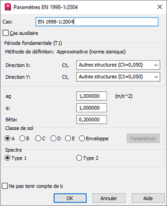

Paramètres de l'analyse sismique (EN 1998-1:2004)
Les paramètres de l'analyse sismique simplifiée d'après la méthode de force latérale équivalente dépendent d'une norme sismique et d'une méthode de définition des valeurs des périodes fondamentales sélectionnées dans la boîte de dialogue Analyse sismique .
Pour effectuer l'analyse sismique selon les prescriptions d’une norme, définissez les paramètres suivants :
Période fondamentale (T1)
Méthode approximative
La période fondamentale T1 est calculée selon l'équation 4.6 :
T1 = Ct * H3/4
où :
Ct : coefficient de période de construction en fonction du type de système antisismique utilisé (indiqué dans la norme)
H : hauteur de la structure (m), définie par la différence entre l'étendue de la structure et la cote de niveau
Méthode définie par l'utilisateur
T1 uniquement : une période fondamentale définie par l'utilisateur doit être définie dans les deux directions.
Méthode précise
Cette méthode vous permet de calculer la valeur exacte pour les directions X et Y. Si l'option Périodes avec masse participante max. est désactivée dans la boîte de dialogue Analyse sismique , le premier mode dans la direction avec le plus grand nombre de masses est actif. Si cette option est activée, un des modes, qui correspond aux limites et comprend la plupart des masses, est actif dans la direction.
ag
Spécifie l'accélération de sol de la conception sur un sol de type A, comme spécifié par les autorités locales. L'accélération de sol de la conception est définie en fonction de la référence de l'accélération max. du sol sur la classe de sol A (agR) et son coefficient d'importance est dérivé de la classe de construction :
ag = γ × agR
q
Spécifiez la valeur du Coefficient de comportement (q) selon le point 3.2.2.5.
Bêta
Spécifiez la valeur du coefficient de limite inférieure pour le spectre de dimensionnement horizontal.
Classe de sol
Sélectionnez la classe de sol (A, B, C, D et E), comme indiqué dans le Tableau 3.1.
Les paramètres d'influence de classe de sol décrivent le spectre de réponse (S, Tb, Tc et Td) selon les tableaux 3.2, 3.3 et 3.4.
Remarque : Cliquez sur Enveloppe pour activer le bouton Paramètres qui vous permet d'ouvrir la boîte de dialogue Enveloppe des spectres.
Type de spectre
Sélectionnez un type de spectre, comme indiqué au point 3.2.2.
Cisaillement de base
Le cisaillement de base est calculé d’après la formule :
Fb = Sd(T1) * m * λ (4,5)
Sd(T1) : valeur de spectre de conception de réponse pour la période T1 conformément au point 3.2.2.5
m : masse totale du bâtiment selon 3.2.4(2)
λ : coefficient de correction, (0,85 ou 1,0) défini automatiquement selon la clause 4.3.3.2.2
La répartition des forces est effectuée conformément à la formule :
Fi = Fb * zi * mi / (Σ zj * mj) (4,11)
i=1.. storeysCount ; j=1.. storeysCount
z : distance entre le niveau de référence et la position de masse (étage approprié)
m : masse conformément à 3.2.4(2)
Négliger la densité
Exclut la densité de l'élément de structure (ρ=0) lors de l'estimation du poids sismique effectif appliqué aux étages du modèle structurel pendant l'analyse.
