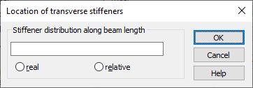

Cette option est utilisée pour déterminer les positions des raidisseurs le long de la barre. Elle est disponible après un clic sur le bouton Raidisseurs, dans la boîte de dialogue Définition des barres - Paramètres.
Dans la boîte de dialogue, l'utilisateur peut indiquer la répartition des raidisseurs le long de la poutre (exprimée en coordonnées réelles ou relatives, par rapport à la longueur de la poutre).
En fonction de la position des raidisseurs transversaux, le programme définit la longueur de l'âme sans raidisseurs ; il s'agit de la base pour le calcul de la résistance au voilement par cisaillement de l'âme Vb conformément au point 4.4. La résistance V b est calculée selon une méthode simplifiée conforme au point 4.4.5.2 pour les coupes avec âmes élancées remplissant les conditions du point 4.2.3. Dans les autres cas, le contrôle du cisaillement de l'âme est effectué selon les indications du point 4.2.3.
