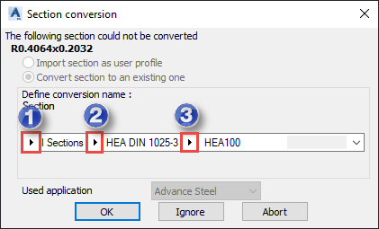

Conversion de sections
Dans la boîte de dialogue Section conversion, effectuez l’une des opérations suivantes :
