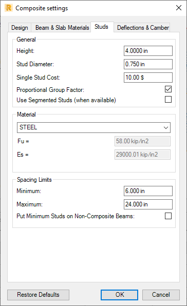

Paramètres des montants
Permet de spécifier la hauteur des montants.
Permet de spécifier le diamètre des montants.
Coût de chaque montant utilisé dans le calcul du coût de la poutre et dans l’optimisation des coûts.
Lorsque cette option est activée, elle permet l’interpolation des cœfficients de groupe entre les valeurs définies par la norme lorsque plusieurs rangées de montants sont requises uniquement le long d’une partie de la poutre.
Sélectionnez ce paramètre pour utiliser la répartition segmentée de montants pour les poutrelles, enregistrée dans Robot. Reportez-vous à la rubrique Principes de dimensionnement - Montants. Les répartitions segmentées sont enregistrées sous forme de liste séparée par des virgules, triées à partir du point de départ d’une poutre analytique.
Permet de spécifier l’acier utilisé pour les montants, la résistance de l’acier (Fu) et le module de Young (Es). Vous pouvez sélectionner :
Permet de spécifier l’espacement minimal et maximal autorisé pour les montants.
Sélectionnez cette option pour ajouter des montants pour la poutre conçue comme poutre non-composite (à l’aide de la procédure Design Non-Composite).
