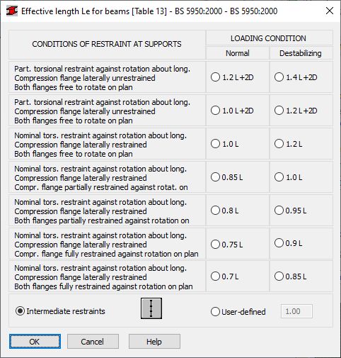

Cette option permet de déterminer les distances appropriées entre les sections transversales des barres protégées contre la torsion, c'est-à-dire de déterminer la longueur dite effective - pour les poutres. Cette option est disponible après un clic sur l'un des boutons suivants : Aile supérieure ou Aile inférieure disponible dans le champ Paramètres du déversement accessible dans la boîte de dialogue Définition des barres - paramètres.
La boîte de dialogue affiche le tableau table 13 inclus dans la norme BS5950: 2000.
La partie inférieure de la boîte de dialogue contient l'option Raidisseurs intermédiaires. Si elle est sélectionnée et l'icône
est activée, la boîte de dialogue Raidisseurs internes s'affiche à l'écran.
