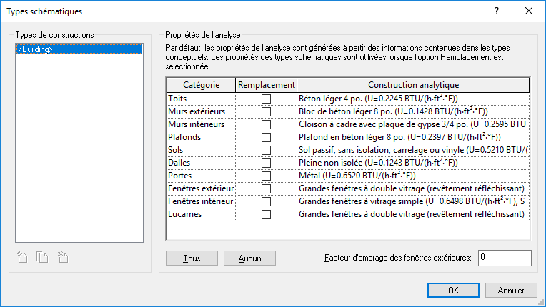

  3. Dans la boîte de dialogue Paramètres d’énergie, pour Type schématique, cliquez dans la colonne Valeur, puis cliquez sur .
    La boîte de dialogue Type schématique affiche la liste des catégories d’éléments, avec la case à cocher Remplacement désactivée pour toutes les catégories.
  4. Dans la boîte de dialogue Type schématique, procédez comme suit :
    1. Pour une catégorie pour laquelle vous souhaitez utiliser les propriétés thermiques définies par le type schématique, choisissez Remplacer. Dans la colonne Construction analytique, utilisez la liste déroulante pour sélectionner la construction voulue.
      Remarque : Sélectionnez Remplacement pour toutes les catégories, cliquez sur Tout. Pour annuler, cliquez sur Aucun.
    2. Pour continuer à utiliser les propriétés thermiques définies par les types d’isolation pour certaines catégories, désactivez les cases à cocher Remplacement.
    3. Cliquez sur OK.
La prochaine fois que vous effectuerez une analyse d’énergie, les propriétés thermiques pour le type schématique (constructions analytiques) spécifié seront utilisées pour ces catégories d’éléments.
