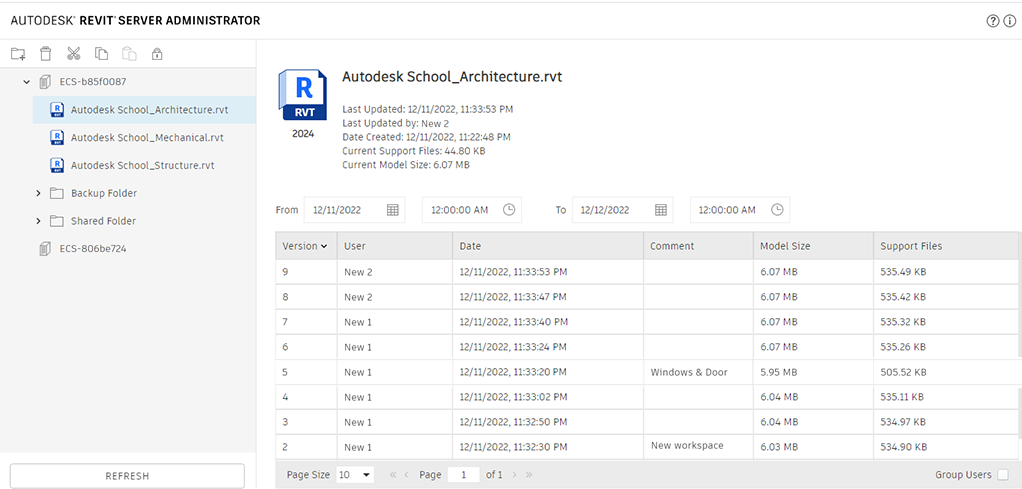

Le volet gauche de Revit Server Administrator contient un contrôle d’arborescence modifiable, dont le niveau supérieur répertorie toutes les instances Revit Server indiquées dans le fichier RSN.ini stocké sur l’instance Revit Server sur laquelle est exécuté Revit Server Administrator. Le volet droit présente des informations détaillées sur l’hôte sélectionné et identifie les autres rôles qu’il est possible d’activer.
Lorsque vous sélectionnez un modèle dans le contrôle d’arborescence, le volet droit affiche l’historique des modifications soumises, ainsi que les éventuels commentaires des membres de l’équipe, comme illustré ci-dessous. Utilisez le filtre de date pour afficher les événements qui se sont produits à une période spécifique.
