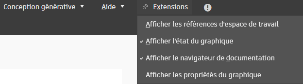

  2. Lorsque vous avez terminé de tester le graphique et que vous êtes prêt à créer un type d’étude, dans Dynamo, cliquez sur Extensions Afficher les propriétés du graphique et Afficher l’état du graphique.
    Les propriétés et l’état du graphique s’affichent dans un volet sur le côté droit de la fenêtre Dynamo.
