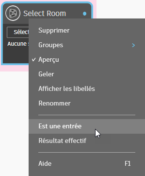

Sinon, pour chaque nœud de sélection Revit, sélectionnez les éléments de l’étude.
- Dans Revit, ouvrez une vue dans laquelle vous pouvez facilement voir et sélectionner les éléments souhaités.
- Dans Dynamo, effectuez les opérations suivantes :
- Cliquez avec le bouton droit de la souris sur la barre de titre du nœud et désactivez l’option Est une entrée.
Cette action supprime le champ de saisie de la boîte de dialogue Définir l’étude.
Notez que le nœud indique « Pas de sélection ».
- Cliquez sur l’onglet Sélectionner du nœud.
- Dans Revit, sélectionnez l’élément approprié dans le modèle.
Dans certains cas, vous devez sélectionner plusieurs éléments à la fois. Par exemple, lorsque vous créez une étude Agrandir les vues de fenêtre, sélectionnez plusieurs fenêtres ou éléments de murs-rideaux. (Si vous utilisez une zone de sélection, les sélections sont automatiquement filtrées pour le type d’élément correct.) Après avoir sélectionné des éléments, cliquez sur Terminer dans la barre des options.
- Dans Dynamo, vérifiez que le nœud de sélection affiche l’ID de l’élément (ou les ID).
Répétez cette procédure pour chaque nœud de sélection Revit.
