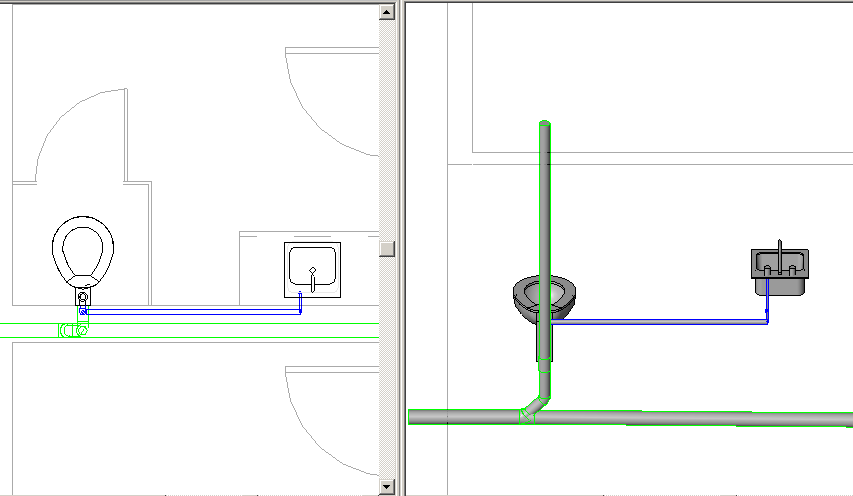

groupe de fonctions Créer des systèmes
Canalisation. Sélectionnez Eau froide domestique.
Le système précédemment non attribué est déplacé vers le dossier Canalisation dans le navigateur du système.
groupe de fonctions Présentation
Générer un espace réservé. L’onglet Générer la présentation est activé.
Par exemple, Standard a été sélectionné pour le type de canalisation et le décalage a été défini sur 1' 6" (450 mm) pour les deux segments. Voir Paramètres de conversion de canalisation.
La canalisation du système est créée selon les spécifications de la boîte de dialogue Paramètres de conversion de canalisation.
A présent, les toilettes et l'évier sont affectés à un système d'eau froide domestique au niveau Canalisation dans le navigateur du système.
