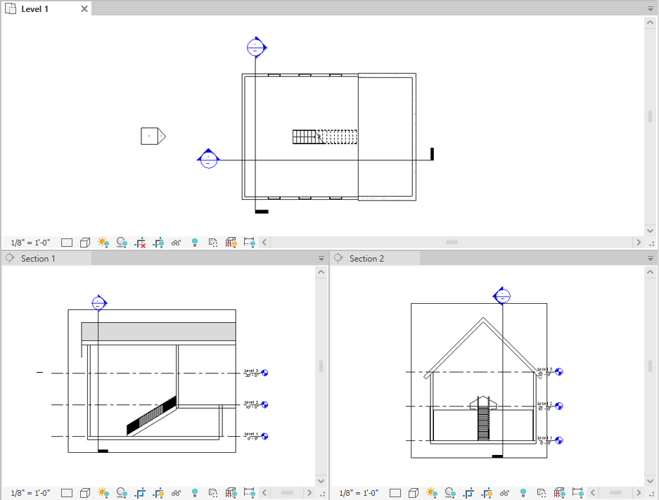

Ensuite, créez une vue en coupe pour vérifier les espaces verticalement au moment de leur placement.
Conseil : Les espaces ne s'affichent pas dans les vues d'élévation.
Création de vues en coupe
Vous pouvez utiliser une vue en coupe existante, mais assurez-vous que la ligne de coupe passe par la surface sur laquelle seront placés les espaces.
- Cliquez sur l'onglet Vue
groupe de fonctions Créer
(Coupe).
- Dans la vue de plan d'étage, dessinez deux coupes perpendiculaires, comme illustré.
Assurez-vous que la ligne de coupe passe par la surface sur laquelle vous placez l'espace. Dans le cas contraire, l'espace ne s'affichera pas dans la vue en coupe.
- Dans l'arborescence du projet, cliquez deux fois sur la nouvelle vue en coupe pour l'ouvrir.

- Dans l'arborescence du projet, ouvrez les deux vues en coupe.
- Fermez toutes les vues, à l'exception des deux vues en coupe et du plan d'étage où placer l'espace, puis tapez w t pour disposer les trois vues en mosaïque.
Vous pouvez également cliquer sur l'onglet Vue
groupe de fonctions Fenêtres
(Vues en mosaïque).

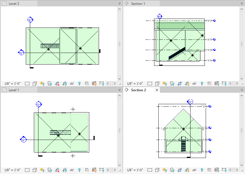

Vérification des espaces
- Dans les vues en coupe et de plan d'étage, vérifiez que les surfaces ombrées représentant le volume des espaces sont contraintes depuis le niveau de base jusqu'au niveau supérieur et qu'aucune surface non ombrée (en raison d'éléments tels que des cavités ou des cages) n'est présente. Cela permet un calcul du volume plus précis.
- Si l'espace n'est pas contraint correctement, vérifiez dans la vue en coupe que la limite supérieure de l'espace est spécifiée au niveau supérieur, puis redéfinissez l'espace verticalement, si nécessaire.
Vous devez également résoudre toutes les surfaces non ombrées.
Vous pouvez diviser d'autres espaces complexes à l'aide des lignes de séparation d'espace ou des niveaux, comme illustré.
Exemple de gauche : un niveau divise la surface horizontalement. La surface inférieure dispose d'une base définie en tant que Niveau 1 et d'une limite supérieure définie en tant que Niveau 2. Un deuxième espace est spécifié avec une base définie en tant que Niveau 2 et une limite supérieure définie en tant que niveau supérieur du toit.
Exemple de droite : une ligne de séparation d'espace divise la surface verticalement. La surface inférieure dispose d'une base définie en tant que Niveau 1 et d'une limite supérieure définie en tant que niveau supérieur du toit. Le deuxième espace utilise le Niveau 2 en tant que partie inférieure et le niveau supérieur du toit en tant que limite supérieure.
