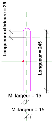

  6. Esquissez la trajectoire en boucle à l'aide de deux lignes et d'un arc centré sur le plan de référence vertical. La boucle projetée à l'extérieur du mur doit être au-dessus du plan de référence horizontal. Les extrémités du mur s'étendent au-dessous du plan de référence horizontal.
  7. Cliquez sur l'onglet Créer groupe de fonctions Propriétés (Types de familles).
  8. Remarque : L’onglet Créer est uniquement accessible lorsque vous travaillez dans l’éditeur de familles.
  9. Ajoutez les propriétés de type suivantes avec les valeurs appropriées dans la boîte de dialogue Types de familles.
    • Longueur
    • Largeur
  10. Ajoutez la propriété de type suivante et sa formule.
    • Moitié de la largeur : Largeur / 2
  11. Cliquez sur OK pour refermer la boîte de dialogue Types de familles.
  12. Cliquez sur l'onglet Annoter groupe de fonctions Cote (Alignée).
  13. Créez les cotes suivantes et spécifiez leurs libellés.
