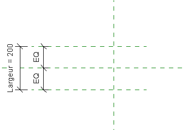

  1. Créez une famille à partir du gabarit (Metric) Division Profile.rfa.

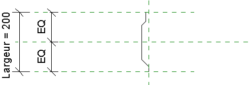

  2. Dessinez le profil : Créer Détail Ligne. Le profil doit être défini à gauche du plan de référence vertical, aller de la partie inférieure du plan de référence jusqu'à sa partie supérieure et constituer une ligne continue. Exemples :
    Le plan de référence vertical correspond au bord de l'élément à âme creuse.
