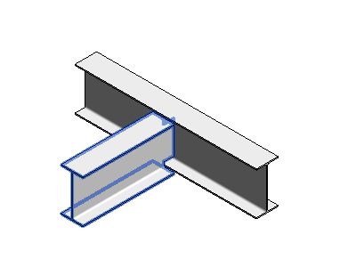

Créez une coupe avec contour à l’extrémité d’un élément en acier le long de la forme d’un élément sécant.
Pour créer une coupe paramétrique par un élément sécant :
- Cliquez sur l’onglet Acier
groupe de fonctions Coupes paramétriques
(Couper par).
- Sélectionnez les éléments en acier sécants.
- Appuyez sur la touche <Entrée>.

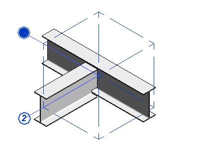

La coupe est créée au niveau de l’intersection. La sous-connexion entre les éléments est représentée par un cube en pointillés. Vous pouvez cliquer sur le symbole du losange situé sous l’étiquette numérotée pour modifier la coupe de l’élément à l’aide de l’outil Couper par.
- Sélectionnez le cube de connexion pour accéder aux propriétés de type et d’occurrence de la sous-connexion.
