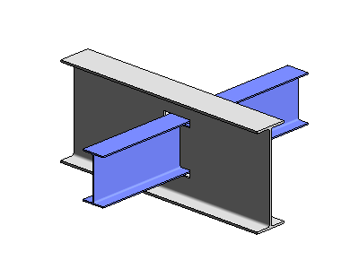

Créez une coupe avec contour permettant à un élément de structure de traverser un élément sécant avec une soudure entre les deux éléments.
Pour créer une coupe paramétrique à travers un élément en acier :
- Cliquez sur l’onglet Acier
groupe de fonctions Coupes paramétriques
(Recoupe).
- Sélectionnez les éléments en acier sécants.
- Appuyez sur la touche <Entrée>.

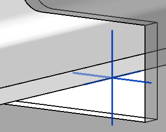

La recoupe est créée à l’intersection des éléments en acier. La soudure entre les éléments s’affiche sous forme de croix.
- Sélectionnez le symbole de soudure (croix) pour accéder à ses propriétés d’occurrence dans la palette Propriétés.
