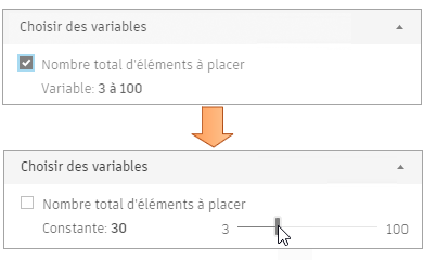

Définition des entrées d’une étude
Dans la boîte de dialogue Définir l’étude, vous pouvez désormais effectuer les opérations suivantes :
- Enregistrer les paramètres d’entrée actuels comme valeurs par défaut pour d’autres études.
- Sélectionner les entrées dans les listes déroulantes de Revit, le cas échéant.
- Modifier les entrées de variable pour qu’elles soient des valeurs constantes.

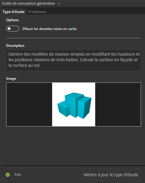

Outils de Conception générative dans Dynamo
Les améliorations suivantes facilitent la création et la modification des types d’études pour les auteurs de Dynamo.
- Un nouveau jeu d’outils rationalise et simplifie le processus de création et de mise à jour des types d’études. Pour accéder à ces outils, cliquez sur Conception générative
Ouvrir les outils de conception générative.
- Les outils s’affichent dans le volet droit de la fenêtre Dynamo. Cliquez sur l’onglet Type d’étude pour créer ou mettre à jour le type d’étude pour le graphique actuel, y compris le dossier Dépendances associé.
- Lorsque vous utilisez Dynamo pour ouvrir un type d’étude qui utilise des packages non installés localement, un message d’avertissement vous indique les dépendances manquantes. Sélectionnez l'une des options suivantes pour résoudre le problème : installez les packages requis ou les nœuds personnalisés, ou ne faites rien (afin de pouvoir résoudre les problèmes manuellement). Cette amélioration rationalise le processus permettant de s’assurer que Dynamo dispose de ce dont il a besoin pour exécuter ou modifier des types d’étude dans Dynamo. Reportez-vous à la rubrique Dépannage : dépendances manquantes.
- Cliquez sur l’onglet Problèmes pour afficher et résoudre les problèmes rencontrés dans le graphique. Les descriptions de problèmes fournissent des liens directs vers des nœuds qui requièrent une attention particulière, rationalisant ainsi le processus de dépannage.
- Lorsque vous oubliez un nœud Remember lors de la création du graphique, Dynamo le détecte et indique où vous devez l’ajouter. Cliquez simplement sur un bouton de la zone de dessin pour ajouter le nœud.
- Le nœud Remember peut désormais gérer et mettre en cache la géométrie de maillage.
