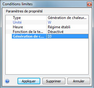

Ouvrez la boîte de dialogue d'édition rapide Conditions limites en appliquant l'UNE des méthodes suivantes :
barre d'outils d'édition
modifier les conditions limites
Type = Génération de chaleur totale
Unités = W
Génération de chaleur totale = 10
chaleur totale 10
Cliquez sur Appliquer.
