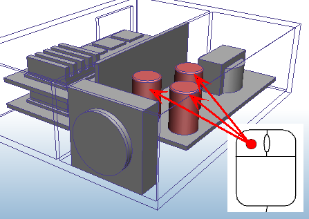

Génération de chaleur totale sur les condensateurs
Masquez le coulage et les deux pièces Air
masquer le boîtier
Sélectionnez les trois condensateurs
sélectionner les condensateurs
Ouvrez la boîte de dialogue d'édition rapide Conditions limites en appliquant l'UNE des méthodes suivantes :
barre d'outils d'édition
modifier les conditions limites
Type = Génération de chaleur totale
Unités = W
Génération de chaleur totale = 3
génération de chaleur 3w
Cliquez sur Appliquer.
