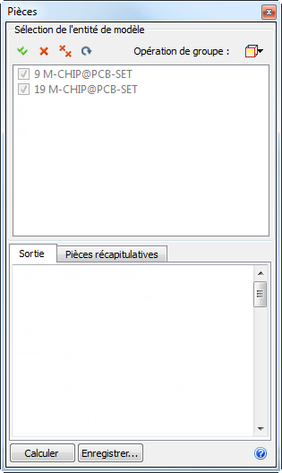

Cliquez sur Pièces dans l'onglet Résultats :
icône Pièces
Cliquez sur le bouton Opération de groupe et sélectionnez le groupe Puces moyennes.
Pour désigner ces pièces en tant que pièces récapitulatives, cochez la case correspondant à chacune d'elles dans la zone Sélection de l'entité de modèle.
boîte de dialogue Pièces

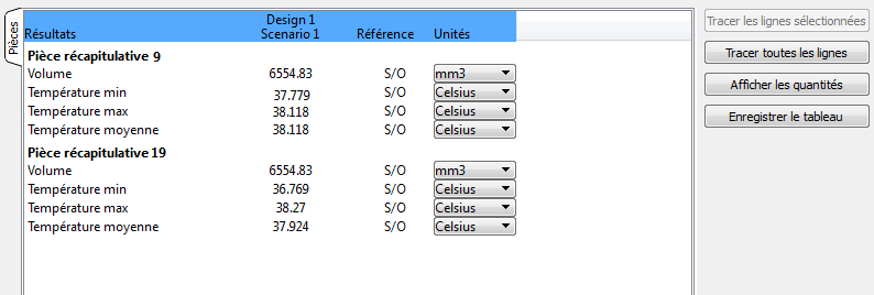

Consultez le tableau Résultats dans l'onglet Valeurs critiques de la barre données de sortie
valeurs critiques
Remarque : cette procédure fournit les résultats dans un tableau simple. Il est maintenant facile de comparer et de tracer les résultats entre les deux puces. Utilisez cette technique afin de comparer les résultats à partir de plusieurs conceptions et scénarios.
