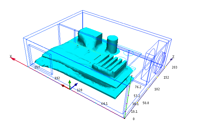

Cliquez sur Iso-surfaces dans l'onglet Résultats :
Pour créer une iso-surface, cliquez sur Ajouter dans le groupe de fonctions contextuel Iso-surfaces :
Pour afficher une iso-surface de température, sélectionnez Température dans les menus Quantité et Couleur par du menu contextuel Iso-surfaces.
Remarque : utilisez l'iso-surface pour identifier les zones de températures maximales et minimales.
Pour supprimer l'iso-surface, cliquez dessus avec le bouton droit de la souris et choisissez Supprimer.
