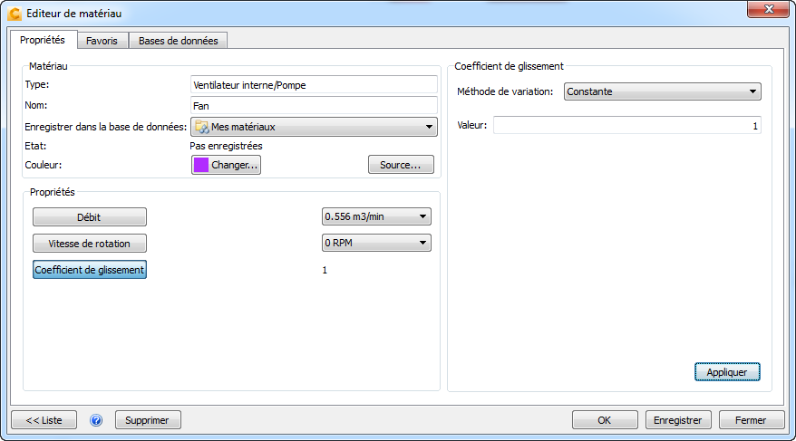

Création du matériau du ventilateur interne
Pour ouvrir la boîte de dialogue d'édition rapide de matériaux, cliquez sur Modifier dans le menu contextuel Matériaux :
modifier le matériau
Définissez le type sur Ventilateur interne/Pompe
Sur la ligne Matériau, cliquez sur Modifier...
Saisissez le nom Ventilateur dans le champ Nom.
Sélectionnez Mes matériaux à partir du menu Enregistrer dans la base de données.
Cliquez sur le bouton Écoulement.
Méthode de variation = Constant
Valeur = 0,56. Unités = m3/min
Cliquez sur Appliquer.
Cliquez sur le bouton Vitesse de rotation.
Méthode de variation = Constante. Valeur = 0 RPM. Cliquez sur Appliquer.
Cliquez sur le bouton Coefficient de glissement.
Méthode de variation = Constante. Valeur = 1. Cliquez sur Appliquer.
éditeur de matériau
Cliquez sur Save (Enregistrer).
Cliquez sur OK.
