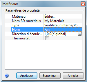

Ouvrez la boîte de dialogue d'édition rapide Matériaux en appliquant l'UNE des méthodes suivantes :
barre d'outils d'édition
modifier des matériaux
Nom BD matériaux = Mes matériaux
Type = Ventilateur interne/Pompe
Nom = Ventilateur
matériau du ventilateur
Cliquez sur le bouton X dans la boîte de dialogue Direction du débit.
direction du débit
Remarque : la direction du débit doit être dans la direction X positive (1, 0, 0).
Cliquez sur Appliquer.
