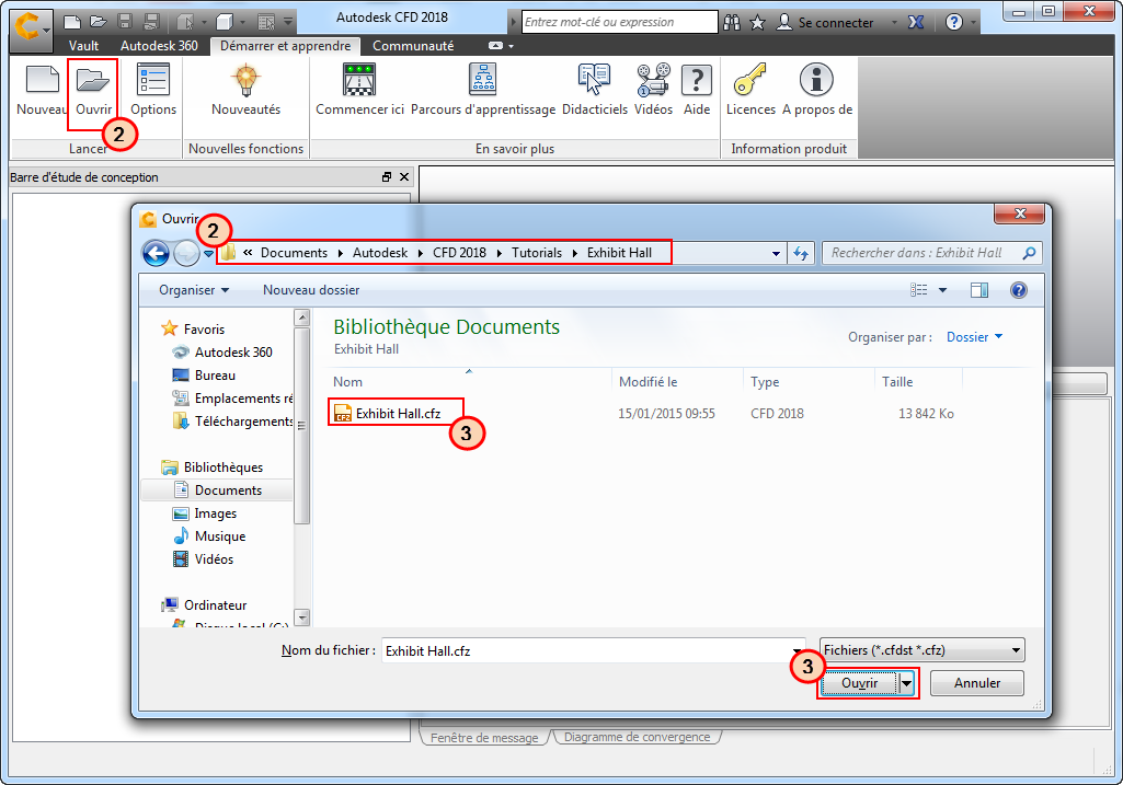

Lancez Autodesk® CFD.
Dans le groupe de fonctions Lancer, cliquez sur Ouvrir, puis sélectionnez C:\Utilisateurs\Public\Documents publics\Autodesk\CFD 2023\Didacticiels\Hall d’exposition.
Sélectionnez Exhibit Hall.cfz et cliquez sur Ouvrir.

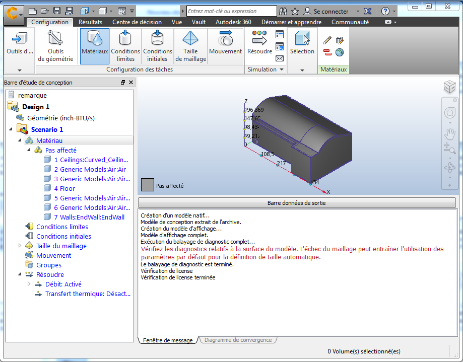

Remarque : il s’agit d’un fichier de partage qui contient uniquement la géométrie (aucun paramètre). Il a été créé par le transfert du modèle d’Autodesk® Revit dans Autodesk® CFD.
Le modèle du hall d’exposition devrait à présent s’afficher dans Autodesk® CFD :
