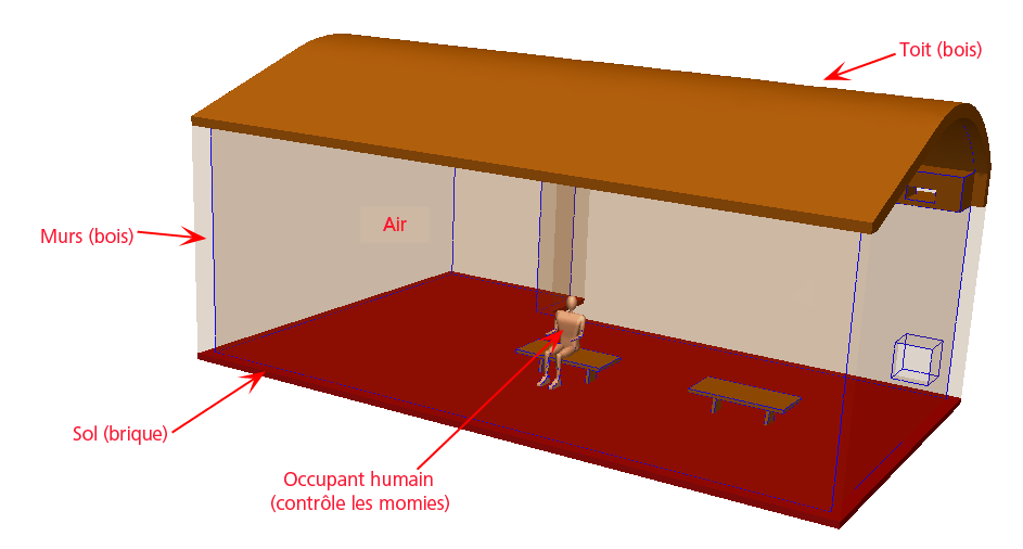

Le hall d'exposition est un atrium avec des murs et un toit isolés, un sol en briques, deux bancs et un occupant humain assis sur le banc (la journée la été longue et il visite l'exposition pendant que sa femme et ses enfants sont dans le magasin de souvenirs).

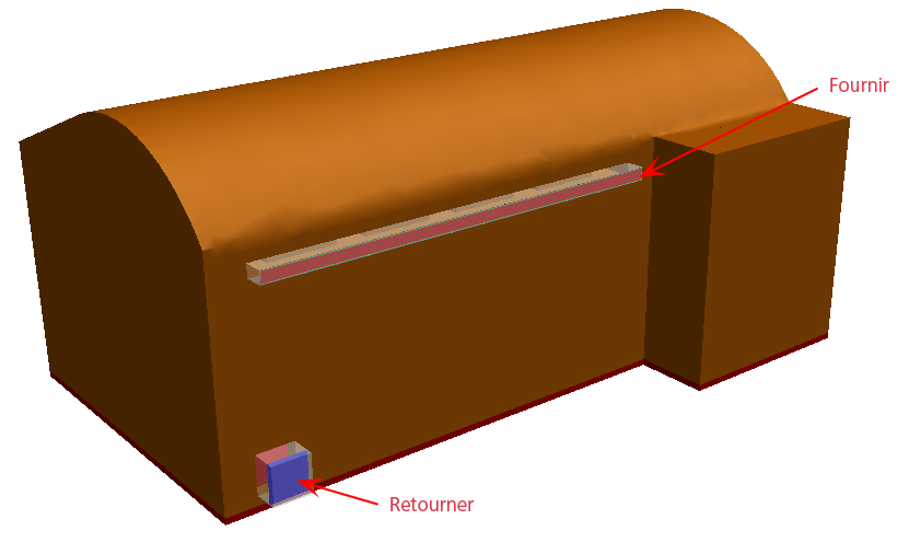

Il existe également une pièce pour l'air qui remplit le hall d'exposition. (Nous avons créé cette pièce dans le modèle de BIM/CAO, mais il est tout aussi simple de "boucher" les ouvertures et de laisser Autodesk® CFD faire le travail.)
L'air de ventilation passe à travers une entrée dans la partie supérieure du mur arrière et s'échappe via une sortie à hauteur du sol, également située sur le mur arrière :
Le mur arrière est un mur interne partagé avec une autre pièce qui n'est pas incluse dans le modèle.
