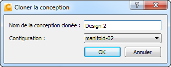

Cliquez avec le bouton droit de la souris sur Design 1 et choisissez Cloner...
Entrez Design 2 comme nom de la conception et sélectionnez manifold-02 sous Configuration
Cliquez sur OK.

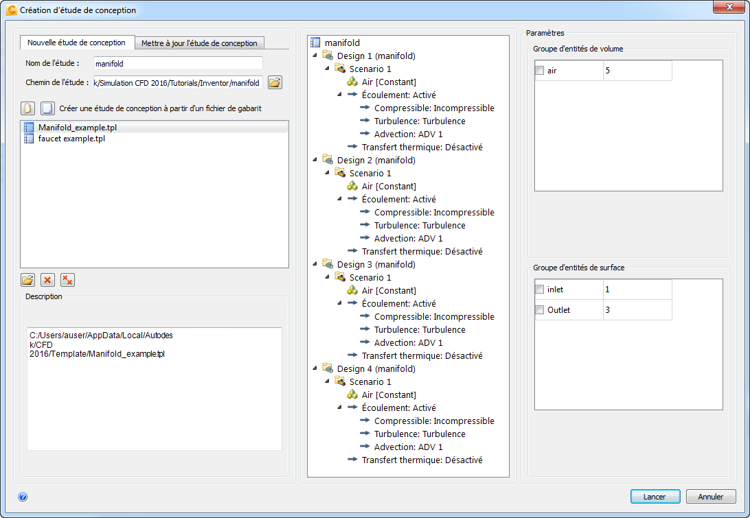

Remarque : l'étude de conception doit être semblable à celle-ci :
Cliquez sur Lancer pour créer l'étude de conception dans Autodesk® CFD.
