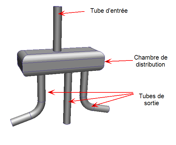

Dans ce système de distribution d'air, l'air pénètre dans une tubulure et il est distribué sur trois ports de sortie. Cette étude a pour objectif de comprendre les effets liés à la suppression de chacun des ports de sortie.
La géométrie comprend un tube d'entrée, trois tubes de sortie et une chambre de distribution :
géométrie de collecteur
