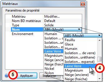

1. Cliquez avec le bouton gauche de la souris sur les parties de mur et de toit pour les sélectionner :
2. Cliquez sur Modifier dans le groupe de fonctions contextuel Matériaux :
3. Dans la boîte de dialogue d'édition rapide Matériaux, sélectionnez le type de matériau :
4. Dans le menu Nom, sélectionnez Laine de verre.
5. Cliquez sur Appliquer.

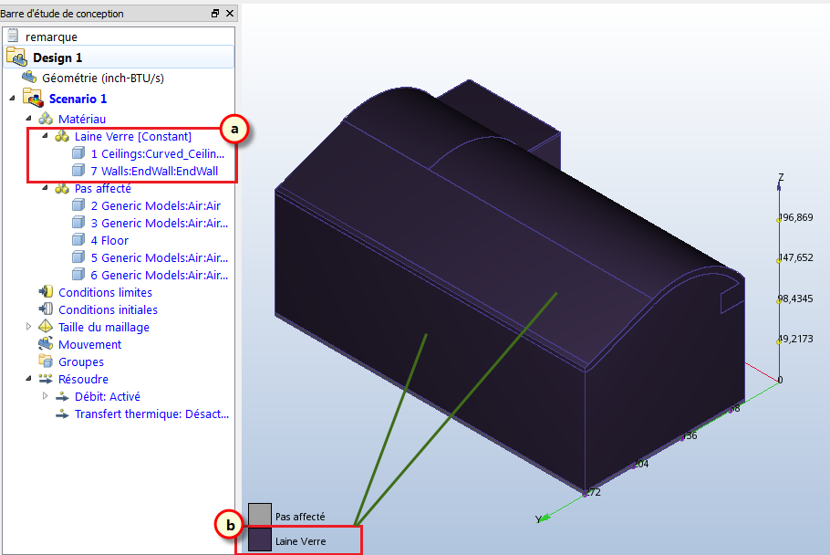

6. Pour vérifier que le matériau Laine de verre est affecté correctement, vérifiez la barre Étude de conception et la couleur des pièces :
Remarque : si tout est correct, passez à l'étape suivante. S'il y a un problème, le moment est opportun pour le résoudre.
