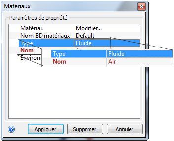

4. Dans la boîte de dialogue d'édition rapide de matériaux, vérifiez que le type est défini sur Fluideet le nom sur Air.

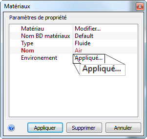

5. Dans la colonne Environnement, cliquez sur Appliqué...

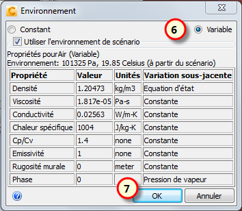

6. Dans la boîte de dialogue Environnement, cliquez sur Variable
7. Cliquez sur OK.
Remarque : dans les étapes 6 et 7, nous avons modifié la définition du matériau air pour autoriser la variation des propriétés en fonction de la température. Cette opération est nécessaire car la flottabilité est importante dans le mouvement d'air dans le hall d'exposition.

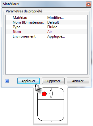

8. Cliquez sur Appliquer dans la boîte de dialogue d'édition rapide Matériaux.

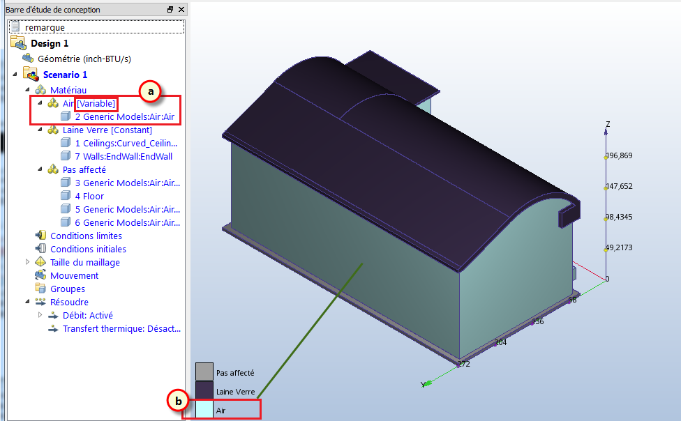

9. Pour vérifier que le matériau Air est affecté correctement, vérifiez la barre Étude de conception et la couleur de la pièce :
Remarque : si tout est correct, passez à l'étape suivante. S'il y a un problème, le moment est opportun pour le résoudre.
