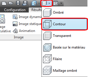

2. Affichez le modèle sous forme de contour.

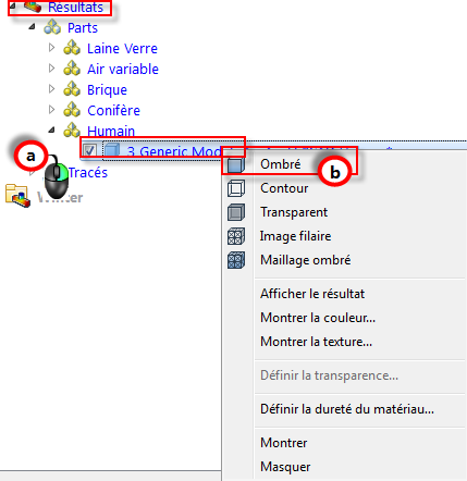

- a. Dans la branche Résultats de la barre Etude de conception, cliquez sur le nom de l'élément avec le bouton droit dans la branche de matériaux Humain.
- b. Cliquez sur Ombré dans le menu.
Remarque : développez la branche Matériaux sous Résultats et non directement sous le scénario Été.

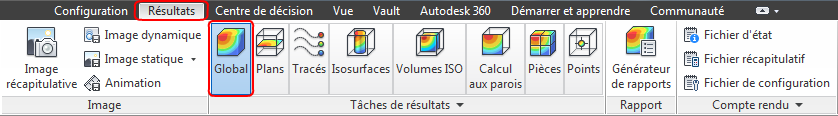

4. Cliquez sur Plans à partir de l'onglet Résultats :

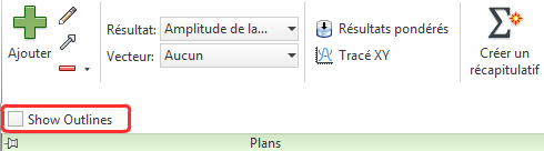

5. Pour créer un plan, cliquez sur Ajouter dans le panneau contextuel Plans :
6. Si la case Show Outlines est sélectionnée, désélectionnez-la. (Vous devez développer le menu déroulant dans le groupe de fonctions contextuel Plans pour la voir.)
Remarque : cette option améliore souvent la lisibilité du plan et facilite la visualisation des petits détails.

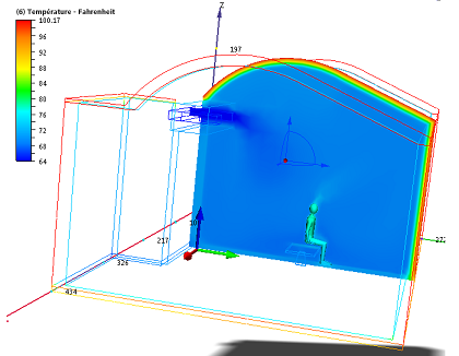

Remarque : le modèle doit ressembler à ce qui suit. Il peut s'avérer nécessaire de faire pivoter le modèle pour afficher la même vue que ci-dessous.
