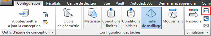

  1. Pour ouvrir la gestion du solveur, cliquez sur Configuration(onglet) > Simulation(groupe de fonctions) > Gestion du solveur.
    icône Gestion du solveur

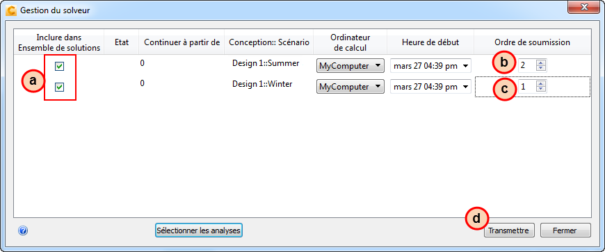

  2. Lancez les simulations.
    1. Activez la case à cocher Inclure dans Ensemble de solutions pour les deux modèles.
    2. Réglez l'ordre de soumission pour le scénario Été sur la valeur 2.
    3. Réglez l'ordre de soumission pour le scénario Hiver sur la valeur 1.
    4. Cliquez sur Transmettre.
    Remarque : nous avons modifié l'ordre de soumission car le scénario d'hiver est déjà ouvert et il semble donc plus logique de l'exécuter en premier.
    gestion du solveur
    Remarque : notez que les deux simulations vont automatiquement être exécutées en série.

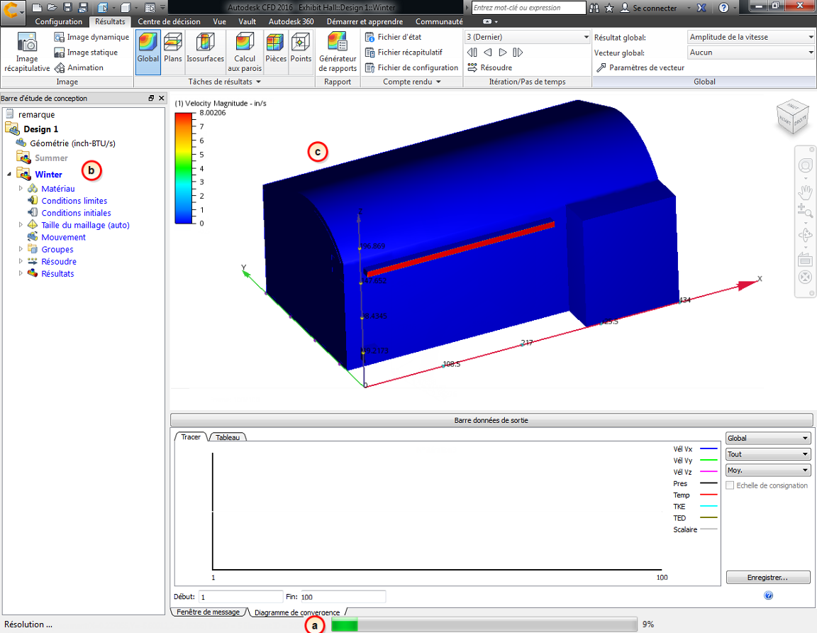

    Notes de résolution :
    1. Notez que le calcul du facteur de visualisation de rayonnement prend quelques minutes en début de chaque simulation.
    2. La barre Étude de conception utilise les icônes spéciales pour afficher l'état de chaque scénario. Notez que l'icône "Exécution" apparaît à côté du nom de scénario d'hiver pour signaler que ce scénario est en cours d'exécution. Notez que l'icône "En fil d'attente..." apparaît à côté du nom de scénario d'été pour signaler que ce scénario ce trouve dans la file d'attente et sera exécuté le suivant.
    3. Autodesk® CFD affiche les résultats calculés.

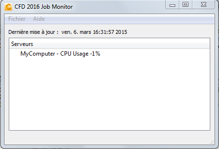

    Remarque : une autre manière de suivre la progression de la simulation est d'utiliser Job Monitor...

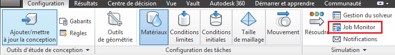

  3. Pour ouvrir Job Monitor, cliquez sur Configuration (onglet) > Simulation (groupe de fonctions) > Job Monitor.
    icône Job Monitor

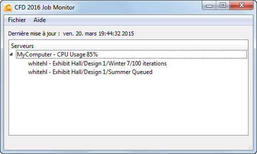

    Remarque : cette option affiche la conception actuellement en cours d'exécution et l'itération actuelle. (Job Monitor permet de suivre la simulation, même si vous fermez l'interface utilisateur.)
    Job Monitor
    Le scénario d'été est démarré automatiquement après la fin du scénario d'hiver. Job Monitor change et affiche ce qui suit :
    Job Monitor avec le scénario d'été

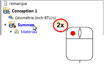

  4. Pour surveiller la progression du scénario d'été, cliquez deux fois sur été dans la barre Étude de conception.
    Remarque : attendez que Job Monitor indique que le scénario d'été a démarré pour réaliser cette opération.
    sélectionner été

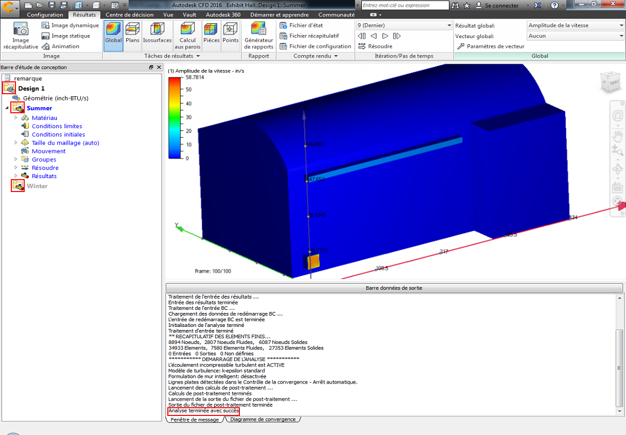

    Remarque : lorsque les deux simulations sont terminées, les icônes "Exécution" deviennent invisibles dans la barre Étude de conception et "Analyse terminée avec succès" s'affiche dans la barre données de sortie :
    exécution terminée
  5. Si vous n'avez pas cliqué deux fois sur le scénario d'été dans la barre Etude de conception alors qu'il était en cours d'exécution (l'étape 4), vous devriez le faire maintenant. (Cela permet de s'assurer que les résultats de l'été sont chargés dans l'affichage.)
