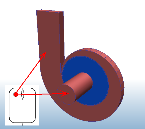

Sélectionnez la volute et le tuyau d'entrée
sélectionner la canalisation d'entrée
