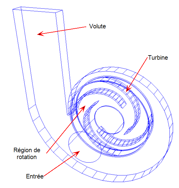

Dans ce didacticiel, nous allons simuler l'écoulement dans une pompe centrifuge dotée de pales à balayage arrière. Ce modèle comprend la volute du tuyau d'entrée, la turbine et la région de rotation.
géométrie de la pompe

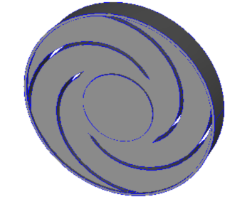

La région de rotation est un volume qui entoure complètement la turbine ; elle correspond à l'interface entre les composants de rotation et les objets stationnaires environnants.
Voici la région de rotation :
région de rotation

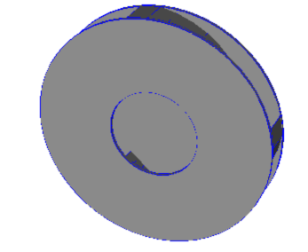

À titre de référence, ceci est la turbine :
turbine
