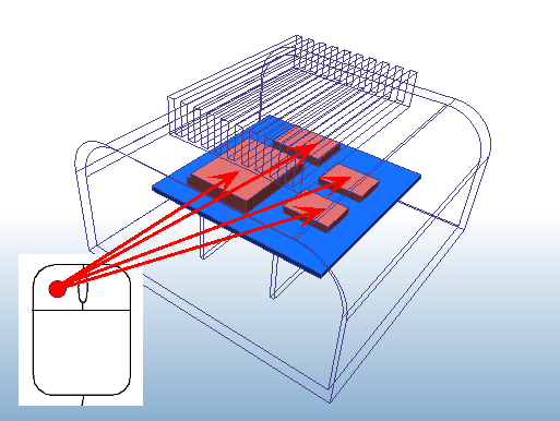

Sélectionnez les trois puces et l'émetteur-récepteur.
sélectionner des puces
