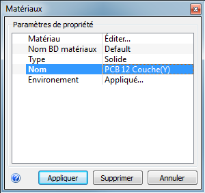

Ouvrez la boîte de dialogue d'édition rapide Matériaux en appliquant l'UNE des méthodes suivantes :
- Cliquez sur Modifier dans la barre d'outils :
- Cliquez sur Modifier dans le groupe de fonctions contextuel Matériaux :
Dans la boîte de dialogue d'édition rapide Matériaux, Type = Solide.
Nom = PCB_12-Layer(Y)
Cliquez sur Appliquer.
Remarque : le matériau que nous appliquons est un solide d'une conductivité égale à une carte de circuits imprimés à 12 couches. Une autre méthode consiste à créer un matériau PCB et à définir les calques et la teneur en cuivre à l'aide de l'Editeur de matériau PCB.
